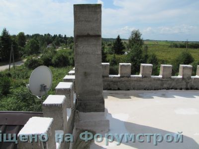

    Когда отливал стены, то использовал плоские щиты, между которыми укладывал опалубку, формирующую часть топки и дымохода в стене.
    В перекрытии оставил проём для вывода дымохода и, затем отливки трубы. После стен и перекрытия доделывал выступающие части топки и дымохода внутри и отливал трубу на крыше. В качестве крыши у меня верхнее перекрытие.
    Вот труба, если интересно:
    [attachment=0:opijzg09]IMG_0284_.jpg[/attachment:opijzg09]
    Только в этом году сподобился, наконец, соорудить колпак на неё, но не сфотографировал.

    Александр, у вас будет эксплуатируемая кровля?
  5. #34
    За умовчанням Re: Камин
    Не понял вопроса. То, что на фото и есть кровля. Эксплуатируется более 10 лет.
    Белый цвет - это специальный герметик для кровли.
    Напишите плиз, какой герметик вы использовали. Я такое видел часто, но в Турции.
    Эксплуатируемые кровли это те, которые также используют по другому назначению (терраса, сад, установка солнечных коллекторов и пр.)
  7. #36
    Извините за задержку с ответом - уезжал в деревню закрывать сезон.
    Герметик называется Гипердесмо. Предназначен для укладки прямо на бетон. Я узнал о нём через несколько лет после того, как уложил рубероид на горячий битум. Но в инструкции сказано, что он имеет хорошую адгезию практически с любыми материалами. Поэтому я нанёс его поверх рубероида. Могу подтвердить стоит хорошо. Только нужно, как в инструкции, не менее двух слоёв. Родом он из Греции. Ну и кровля, стало быть, та самая, эксплуатируемая.
    Спасибо. А расход и примерную стоимость не помните?
    Я схожу в магазин и посмотрю, чтобы поточнее сказать. Помню, что на мою крышу площадью около 25кв.м большого ведра не хватило. В ведре, по-моему 25кг. Но я уточню.
    Правда, наверно стоит оговориться - я живу не в Харькове, а чуть севернее, в СПб. У нас этот герметик продают в Леруа. Цены переведу, конечно, в евро и Вам отвечу, если меня снова не забанят.

    Уточнил. Расход указан (0.7-2.0)кг/кв.м в зависимости от качества и типа основания. Стоит он у нас ~40 евро за 6кг. Более крупной упаковки сейчас нет.
