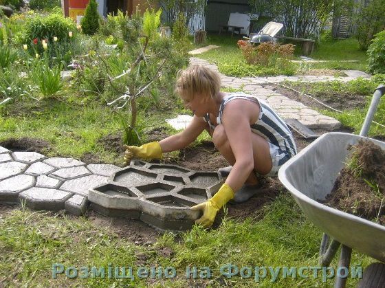

    Для дачников, желающих выполнить дорожки своими руками продаются специальные формочки. Они изготовлены из полистирола высокой плотности и выдерживают несколько тысяч заливок. Это на столько простой способ сделать красивую дорожку, что будет под силу каждому.
    Технология заливки садовой дорожки достаточно проста:
    1. Подготовить основание, сделать дренаж.
    2. Подготовить раствор: цемент+песок (1,5:1) и вода (добавлять до состояния густой сметаны).
    3. Укладка формочки на подушку и заливка раствором. Выровнять сверху. Чтоб придать противоскользящий эффект плитке, можно сделать в сыром растворе вмятины, а если это сделать большой ракушкой - то это будет еще и красиво.
    4. Форму можно снимать уже через 10 минут, чтоб приступить к заливке следующего блока. Если вы выполняете заливку садовой дорожки в теплое и сухое время года, то раствор застынет через 3 дня.
    5. Щели между плитками заполняются песком.
    Я бы еще в раствор добила цветной наполнитель, а то серое смотрится уныло. А щели между плитками вместо песка можно заполнить грунтом с семенами газонной травы, получится "Аля английский садик".
  12. #20
    За умовчанням Re: Благоустройство дворика на даче.
    а не получиться ли так, что корни газонной травы начнут рышить сами дорожки?
    я бы шели не делал до конца, просто выводил рисунок. а в цемент добавил бы добавку придующую эластичность бетону и гидрофобную
