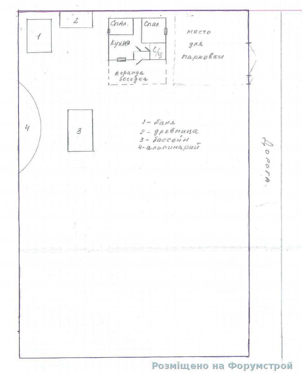

    Посмотрите, пожалуйста план расстановки построек на участке. Сомнения есть. 1 клеточка = 1м.

  10. #8
    1. во второй спальни кроме кровати еще будет место?))
    2. А что это за коридорчик?
    3. Бассейн и баня должны быть ближе
    Бася (28.04.2014)
  12. #9
    1. Это так условно спальня. Может, если кто в гости приедет. На будущее планируем, что на этом месте будет лестница и котельня, когда разбогатеем на строительство второго этажа. т.е. в коридорчике будет первый марш с площадочкой, а над маленькой спальней будет второй марш.
    2. В коридорчике будет стоять булерьян.
    3. Мне тоже кажется бассейн далековато. Может его сместить на один уровень с баней и приблизить ближе к бане?
    В первую очередь нам срочно нужно определиться, удачно ли стоит дом относительно участка? Ворота "смотрят" на восток.
  13. #10
    чио касается размещения зданий, то я бы дом поместил еще глубже, пусть от парковки до дома будет небольшая доррожка. А бассейн расположил между верандой и баней. Еще нужен летний душ и туалет, обязательно!!!
    Что касается дома, то мое мнение....1. если нарисовать в масштабе то там наверное не все так хорошо будет. 2. Крыша....она будет общая и для беседки? двускатная, ломаная или 4-скатная? 3. Я бы веранду делал вдоль 5 метровой стенки. Крышу двускатную, может со скворечниками, но поднятую на 1-1,5 метра. И при этом второй этаж достраивать не надо будет, он уже будет. а по деньгам это не сильно дороже будет. 4. Почти увереен, что со временем веранду утеплите, а потом там сделаете комнату или комнаты. А беседку можно сделать ВПОЛНЕ в продолжении бани. 5. Немного бы разнес калитку и ворота, кажется это сейчас модно. 6. Как все просто...полукруг (альпинарий).
    бассейн планируйте так, что бы на негоне падала тень. Он должен прогреваться.
    На веранде скорее всего должна быть одна стенка глухая, там можно поместить камин-мангал.
